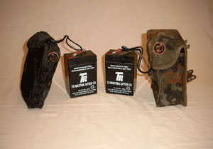

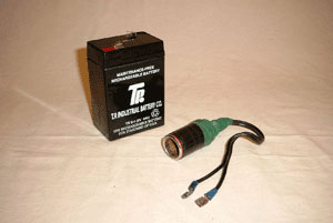

1. Bleigel-Akku - 6 Volt/4 Ah
Mein Standardakku für die Helmlampe. Klein, handlich und robust.
Als NoName oder Secondhand Artikel ist er bedeutend billiger als die Markenakkus.
Je nach Erfordernis werden hiervon immer mindestens zwei, teilweise auch drei Stück mitgeführt.
Verpackt in eine Gürteltasche, in die eine kleine Bordspannungssteckdose samt Kabel mit Aufschubschuh fest eingelassen sind, um den schnellen Anschluß bzw. Wechsel der Akkus durchführen zu können. Die gewählten Taschentypen entsprechen den jeweiligen Anforderungen, d.h. “normale” Taschen wie auch welche für´s Koppeltragegestell.

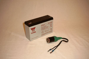

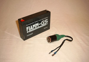

2. Bleigel-Akku - 6 Volt/10 Ah und 6 Volt/6,5Ah
Die große Ausführung ...
Wird nur bei langen Touren genommen. Da schon ein 12 V Akku am Koppel hängt, wäre das Gewicht auf die Dauer zu hoch. Deshalb liegen die (kleineren) Reserveakkus immer im „Biwak“, die Beweglichkeit geht vor.
Die unten angegebenen Werte beziehen sich auf den 10 Ah-Akku.

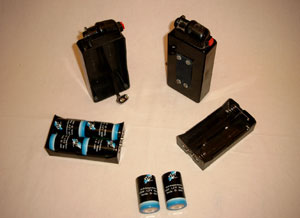

3. Alkali-Mangan-Batterien - 4 x 1,5 Volt = 6 Volt/18 Ah
Die Alternative zum Bleigel-Akku.Das Gewichts-Leistungs-Verhältnis ist hervorragend, die Kosten halten sich in Grenzen – bleibt der Umweltaspekt als bedenkenswert.
Es werden 4 1.5 Volt Monozellen in Reihe zusammen geschaltet. Den praktischen Batteriebehälter gibt´s z.B. bei Conrad für ca. 2,-- Euro/Stück. Das Kunststoffgehäuse, daß das ganze stabil macht und zusätzlich mit einer Bordspannungssteckdose samt Schalter versehen wurde, stammt ebenfalls von Conrad und wurde auf Maß zurechtgestutzt.
Die Brenndauer ist lang, jedoch sinkt die Spannung nach der Hälfte der max. Brenndauer ab und der Strahler leuchtet ab dann schwächer als beim Betrieb mit Bleigel-Akku.
Anzumerken ist, das Alkali-Mangan-Batterie nicht gleich Alkali-Mangan-Batterie ist. Die mit Abstand besten, d.h. die mit dem höchsten Energiegehalt sind die von Duracell und Energizer.
Die Energiegehalte so ziemlich aller Marken sind normalerweise im Conrad-Katalog angegeben. Da wo es nicht dabei steht, der Preis aber günstig ist, wird dies wohl nicht ohne Grund so sein ... ;-)
Als Geheimtipp jedoch eines: Die schwarz-blauen Alkali-Mangan-Batterien der Marke TIP von Real sind identisch bzw. baugleich mit denen von Energizer! Der Preis liegt allerdings nur bei der Hälfte!! (Das hab ich schriftlich)
