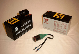

1.  Bleigel-Akku  - 12 Volt/7 Ah
Nichts anderes als dieser Akku steckt in der Energiestation EGS 120.
Als NoName oder Secondhand Artikel ist er allerdings bedeutend billiger und vor allem leichter zu handhaben als die volumenmäßig mehr als doppelt so große Energiestation.
Mit ihm lassen sich in geeignetem Tragebehälter am Gürtel oder am Koppeltragegestell sehr bequem, Platz und Gewicht sparend selbst Klettertouren abwickeln.
Je nach Erfordernis werden hiervon immer mindestens zwei, teilweise auch drei Stück mitgeführt. Das ist zwar Gewicht – aber sonst sieht man halt nichts ...
Die mit einen Akku möglichen ca. 70 Minuten Dauerbetrieb des Scheinwerfers erlauben eine bis zu vier Stunden dauernde Beleuchtung in Intervallen.
Teilweise sind direkt auf den Akku Bordspannungssteckdosen montiert. Dies vermeidet den Kabelsalat mit den üblichen, per Kabel und Kabelschuh anschließbaren Dosen und erleichtert die Handhabung im Dunklen - treibt allerdings den Preis in die Höhe, da für jeden Akku eine Steckdose erforderlich wird.
Die Anschlußmöglichkeit per Kabelschuh ist bei dieser Konstruktion allerdings für "Sonderfälle" erhalten geblieben ...
Brenndauer:
ca.
70  Minuten
  mit Birne 12V/55W (Dauerbetrieb)
Gewicht:
ca.
 2,60 Kg
Preis:
ca.
30,-- EUR
  (Markenprodukt)
ca.
10,-- EUR
  (NoName)
Quelle:
z.B.
         Conrad

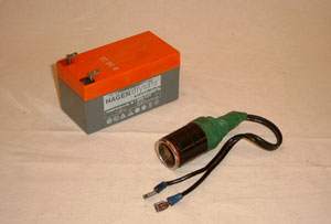

2.  Bleigel-Akku  - 12 Volt/1,2 Ah
Ein kleiner handlicher Akku, der wohl nur für die Kurzerkundung von Eingangsbereichen, Schächten o.ä. geeignet ist, sowie für den Betrieb von kleinen Aggregaten, wie Luftpumpe, Tauchpumpe, oder Lötkolben.
Brenndauer:
ca.
12  Minuten
Gewicht:
ca.
 0,60 Kg
Preis:
ca.
20,-- EUR
  (Markenprodukt)
ca.
1,-- EUR
  (Flohmarkt)
Quelle:
z.B.
         Conrad

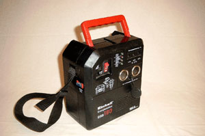

4.  Energiestation  EGS 180
Vom Prinzip das gleiche Modell wie die EGS 120, nur halt entsprechend größer und schwerer ...
Akkukapazität:
12 Volt / 11 Ah
Gewicht:
ca. 7,00 Kg
Preis:
ca. 50,-- EUR
Quelle:
z.B. Real oder bei ...

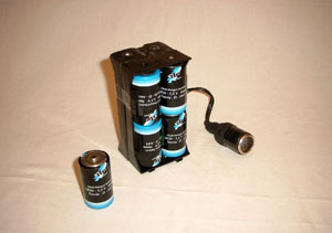

5.  Alkali-Mangan-Batterien  -  8 x 1,5 Volt = 12 Volt/18 Ah
Eine hier nur theoretisch aufgeführte Möglichkeit.
Das Gewichts-Leistungs-Verhältnis ist zwar hervorragend, die Kosten lassen diese Variante aber sehr unwirtschaftlich erscheinen – abgesehen vom Umweltaspekt.
Es ist immer möglich, 8 1.5 Volt Monozellen in Reihe zusammen zu schalten. Die praktischen Batteriebehälter gibt´s z.B. bei Conrad für ca. 2,-- Euro/Stück.
Die Brenndauer ist lang, jedoch sinkt die Spannung nach der Hälfte der max. Brenndauer ab und der Strahler leuchtet ab dann schwächer als beim Betrieb mit Bleigel-Akku.
Anzumerken ist, das Alkali-Mangan-Batterie nicht gleich Alkali-Mangan-Batterie ist. Die mit Abstand besten, d.h. die mit dem höchsten Energiegehalt sind die von Duracell und Energizer.
Die Energiegehalte so ziemlich aller Marken sind normalerweise im Conrad-Katalog angegeben. Da wo es nicht dabei steht, der Preis aber günstig ist, wird dies wohl nicht ohne Grund so sein ... ;-)
Als Geheimtip jedoch eines: Die schwarzen Alkali-Mangan-Batterien der Marke TIP von Real sind identisch bzw. baugleich mit denen von Energizer! Der Preis liegt allerdings nur bei der Hälfte!! (Das hab ich schriftlich)
Brenndauer:
ca.
3 Stunden
Gewicht:
ca.
 2,0 Kg
Preis:
ca.
20,-- EUR
  (Markenprodukt)
ca.
10,-- EUR
  (Flohmarkt)
  ca. 14,-- EUR   Bauteile f. Gehäuse
Quelle:
z.B.
         Conrad
