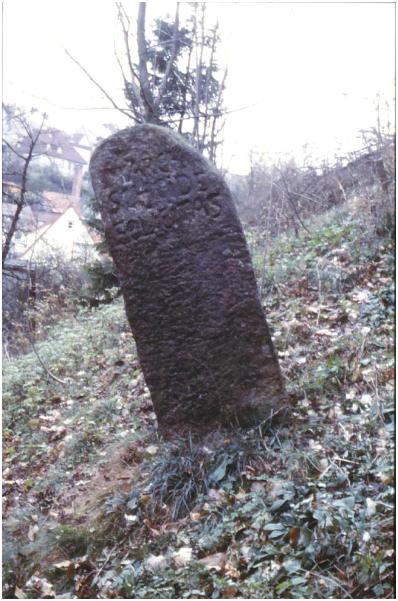

Lochstein - Herkunft des Namens – Bedeutung
Lochsteine im Raum St. Andreasberg
Bild 1
Georg Agricola lat. (Bauer), Arzt in Joachimstal, Mineraloge und Rektor der Schule in Zwickau, ein Hervorragender Kenner des Harzes und seines Bergbaues ist 1555 als Stadtphysikus und Bürgermeister in Chemnitz gestorben. Er kannte auch die Lochsteine.
In der Übersetzung seines berühmten Werkes, das lateinisch geschrieben war: „De re metallica“, auch Bergwerksbuch genannt, heißt es: „Damit zwischen den Besitzern benachbarter Gruben kein Streit entsteht, wird jedes Grubenfeld durch Grenzsteine festgelegt. Diese sind aber ehemals bei den Erzbergleuten immer nur Steine gewesen, daraus der Name, denn der Grenzstein wird jetzt auch Markstein genannt“
In einer anderen Schrift des Verfassers spricht er von jenen als Terminus, deutsch: Grenze, also der auf der Markscheide zweier Gruben stehende Loch­stein. Diese Bezeichnung hat jedoch mit unserem Worte Loch nicht das geringste zu tun. Es ist eher an die Verwandschaft mit den lateinischen Worten locare -etwas festlegen oder locus - der Ort - zu denken, woraus in der englischen Sprache locate eine Grenze bestimmen - abgeleitet ist.
loch1a0001

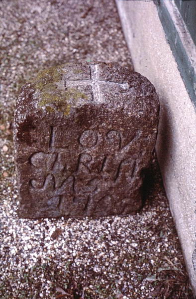

Bild 2

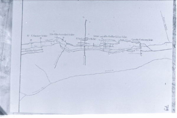

Die Erzgänge des Andreasberger Reviers haben auf Grund ihrer reichen Edel­metallführung Weltruhm erlangt. Hier eine Übersicht auf das ausgedehnte Gangrevier, das sich von der Grube „Maximilian“ bis zum „Moritzerschacht“ auf eine Länge von rund 3 km erstreckt. Die Erze sind auch heute noch nicht erschöpft, jedoch wirtschaftliche Schwierigkeiten, gestiegene Kosten durch den immer tieferen Bergbau und die damit verbundene Wasserhaltung, ließen den Bergbau zum Erliegen kommen.
loch1a0002

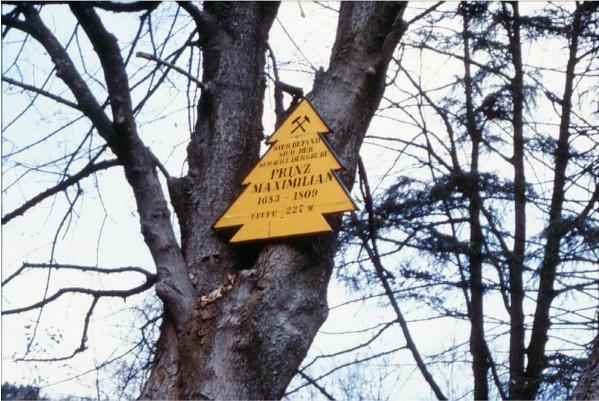

Schild an der Grube Prinz Maximilian bei der Fa. Eckhold in St. Andreasberg
loch1a0003

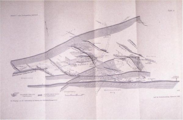

Über die Teufe der Andreasberger Gruben und deren gewaltige Abbauflächen geben dieses und das nächste Bild wohl einen Eindruck. Hier der Samsonschacht mit einer Teufe von 780 m unter Tage.
loch1a0004

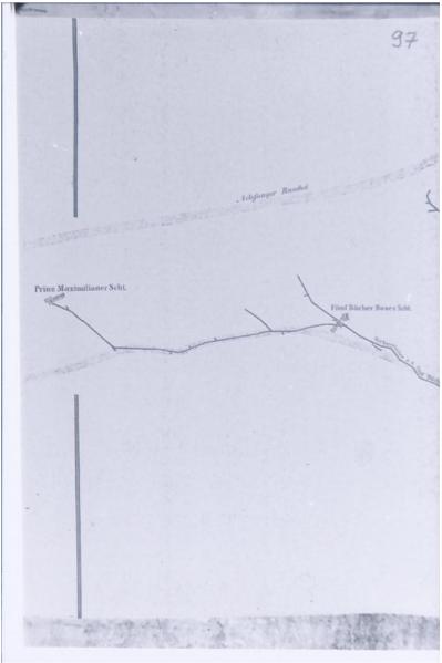

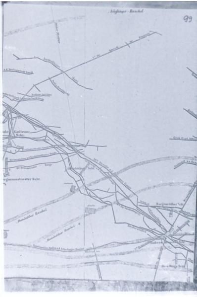

Grundriss der Grube 5 Bücher Mosis und der Grube Prinz Maximilian bei St. Andreasberg.
loch1a0005

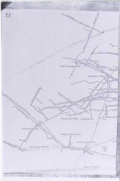

Bild 6

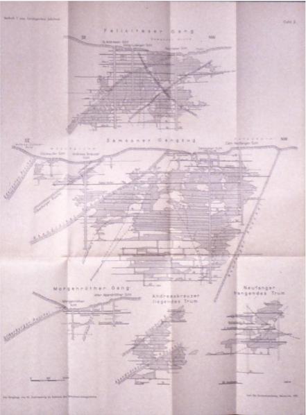

Nur um den Eindruck zu bekräftigen hier noch ein weiterer Saigerriß von 4 weiteren Gruben.
Grube Chatarina Neufang, Grube St. Moritz, Grube Samson, Grube Andreaskreuz.
loch1a0006

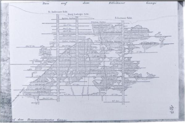

Bild 8
Saigerrisse der Gruben St. Andreas, König Ludwig und Felicitas bei St. Andreasberg.

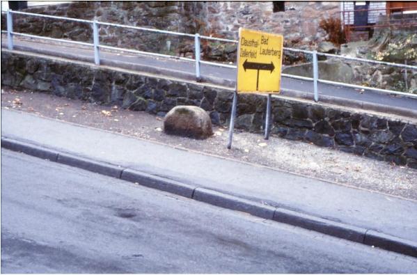

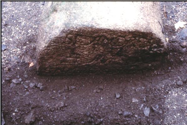

Bild 10

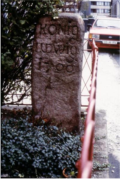

... wo man einfach bei einer Straßendellenausfüllung den großen Granitlochstein der Grenze der Grube St. Andreas zur Silberburger Grube verschüttet hat, anstatt ihn zu heben. Nur seine obere Kuppe ist noch sichtbar. Auf der Seite, die der Mauer zugewandt ist, ist nur noch die erste Zeile sichtbar. St. Andreas 4. März 1744
loch1a0010

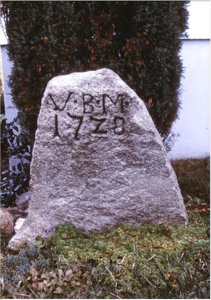

 Bild 11

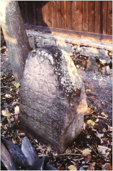

Hier dagegen ein sehr gut erhaltener Lochstein, der auf dem ehemaligem Grund­stück des verstorbenen und sich um die Erforschung der Andreasberger Bergbau­geschichte sehr verdient gemachten Dr. Kummer, in der Nähe des Andreasberger Marktes. Auch dieser Lochstein stand ursprünglich in unmittelbarer Nähe seines Grundstückes. Beim Straßenneubau wollte man auch diesen zuschütten. Dr. Kummer rettete ihn und stellte ihn in seinem Vorgarten auf. Er ist auf allen 4 Seiten beschriftet, seitenrichtig wieder aufgestellt worden. Nach Osten hin ist zu lesen:
St. Andreas mit der Jahreszahl 1700.

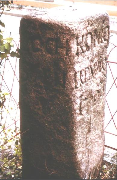

Bild 12
Auf der gegenüberliegenden Seite der Grubenname „König Ludwig“ mit der gleichen Zahl.
loch1a0012

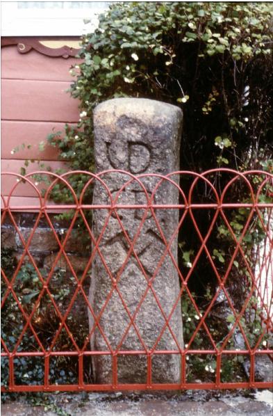

Bild 13
Auf einer anderen Seite über Schlegel und Eisen die Monogramme „VD“ und „CD“.
loch1a0013
Bild 14
Dieser Seite gegenüber steht Lochstein eingemeißelt, was besagt, dass er die Grenze zwischen zwei Grubenfeldern darstellt. Die Monogramme sind die Abkürzungen bergbaulicher Persönlichkeiten.
VD. = Valentin Decker war 1687 in Clausthal Bergmeister, wofür er 322 Taler im Jahre erhält. In seine Zuständigkeit fiel die Aufsicht über das Rösenhöfer- und Haus Herzberger Revier dort sowie das Andreasberger, jenseits des Bruchberges gelegen. Weil sich das Andreasberger Bergwerk sehr vermehret, überlegte man im Jahre 1694, wie durch einen Oberge­schworenen oder Bergmeister dort die erforderliche Aufsicht ohne große Kosten könnte angeordnet werden. Dabei wurde für Grubenbau, Pochwerke und Hüttenarbeit zunächst auf den Obergeschworenen und Markscheider Illing reflektiert. Sicher­lich handelte es sich bei ihm um einen Spross der bekannten Clausthaler Bergbeamtenfamilie, deren Oberharzer Wiege im honsteinschen St. Andreasberg gestan­den hat. Da dieser ablehnte, wurde Decker nach dort „transferiert“, also ver­setzt. Er hat nur wenige Jahre hier seines Amtes walten können, bereits im Jahre 1703 erlitt er einen Schlaganfall, von dem er sich zwar so erholte, dass er, wie es heißt, wieder gehen und stehen konnte. Jedoch schon zwei Jahre später erlag er seinem Leiden und hinterließ Witwe und sieben unversorgte Kinder.
Das untere CD weist Caspar Dannenberg aus, um 1700 Obergeschworener zu St. Andreasberg, also ein durch seinen Eid dem Bergamte verpflichteter Beamter, dem die Beaufsichtigung einzelner Gruben übertragen und der auch für die Ver­dingung der Arbeiten hier für die Gruben St. Andreas, König Ludwig und Felicitas zuständig war. Die Personalakten wissen wenig über ihn zu berichten. Nach ih­nen wurde er 1706 als Vicebergmeister vereidigt. Als solcher taucht er auch in den Akten der genannten Zechen auf. Er verstarb im Jahre 1738.
So stellen Lochsteine, wie es dieses Beispiel zeigt, zeitgemäße Dokumente dar, deren Erhalt wohl jedem, der die Möglichkeit dazu hat, eine Pflicht sein sollte. Es ist nur schwierig und zeitraubend im Archiv des Oberbergamtes die jeweiligen Urkunden und sonstige Unterlagen zu finden.

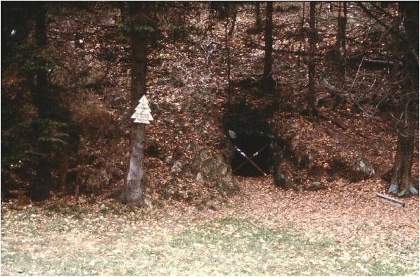

Bild 15
Löblicherweise hat man an etlichen alten Gruben im ganzen Harz stilisierte Tannenschilder erstellt mit dazugehörigen Daten. So auch z.b. an der Grube „Gnade Gottes“. Die Beschriftung lautet:
„Hier befand sich der Schacht der Grube GNADE GOTTES 1590 - 1910 Teufe 295 m.
loch1a0015

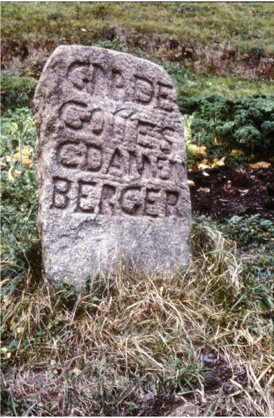

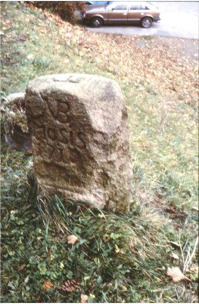

Ein Lochstein, der die Grube Gnade Gottes begrenzt steht an der Grundstraße, an der Stelle, wo die Straße zum Samsonschacht abzweigt. Eingemeißelt ist: Gnade Gottes. C. Dannenberger.
loch1a0016
Bild 17
Die gegenüberliegende Seite: DVB. Mosis 1715. Also die Grenze der Grube Gnade Gottes zur Grube 5 Bücher Mosis.

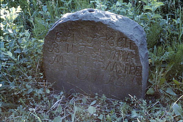

Ein anderer Lochstein mit der Inschrift: Gnade Gottes Marckscheid 1722, nur einseitig beschriftet steht nicht mehr am ursprünglichen Ort, sondern im Vor­gärtchen des Samsonmuseums.
loch1a0018

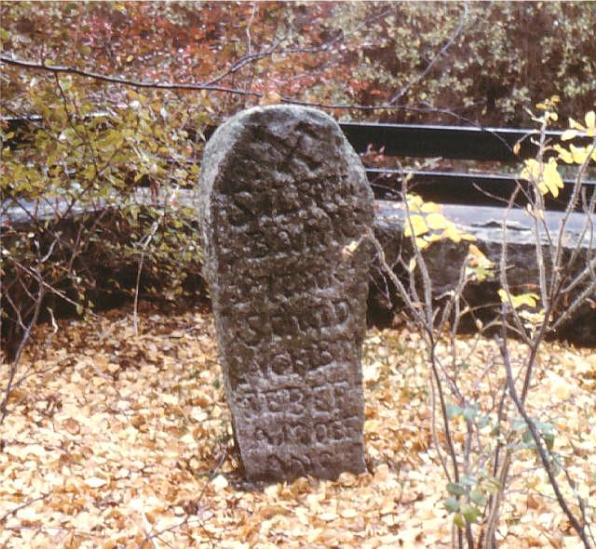

Bild 19

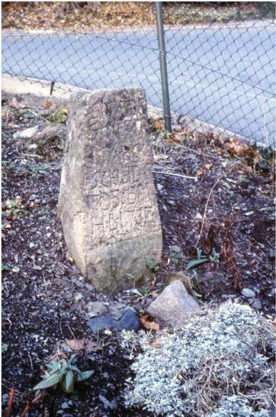

Ebenso der Lochstein mit der Inschrift: Gnade Gottes Marckscheidt H.B. 1737.
loch1a0019

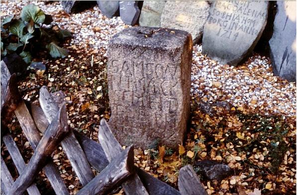

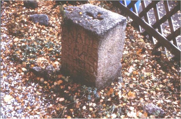

Ebenfalls im Vorgärtchen des Samsonmuseums steht ein Lochstein der Grube Gnade Gottes, auch nicht Originalstandort, mit der Inschrift: Gnade Gottes Marckscheide TOB. BM. HB.1732
loch1a0020

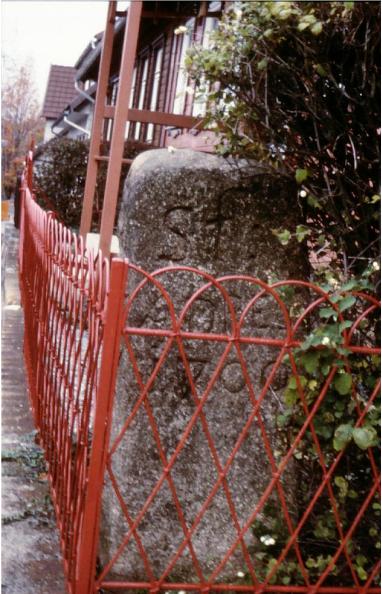

Bild 21

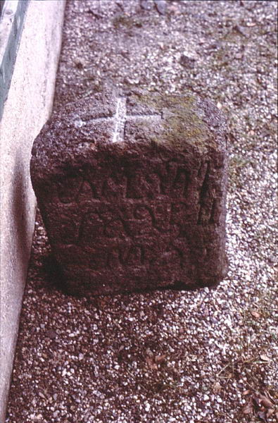

Außerdem steht in dem Vorgärtchen noch der Lochstein , der seinen ursprünglichen Standort mitten auf dem, der Grube Samson vorgelegenem Sportplatz hatte. Die Inschrift lautet: Samson Marckscheid T. EB.BH.HB. 1732
Loch1a0021

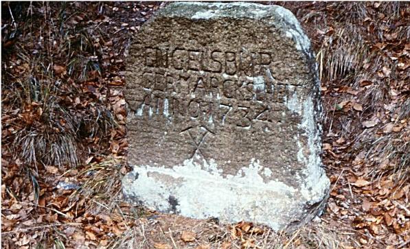

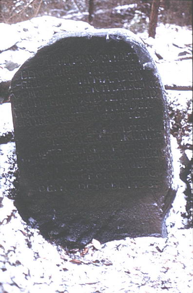

Ein sehr gut erhaltener Lochstein befindet sich unterhalb der Engelsburger Teiche an der Grube Engelsburg mit der Inschrift auf der einen Seite: Engels­burger Marckscheit Anno 1734
Loch1a0022

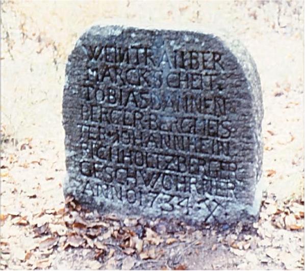

Bild 23
Und auf der gegenüberliegenden Seite: Weintrauber Marckscheit Tobias Dannenberger. Bergmeister. Johann Heinrich Holtzberger Geschworener Anno 1734.
Loch1a0023
Bild 24
Schild an der Grube Engelsburg mit der Inschrift:: Auf diesem Gelände befand sich die Grube Engelsburg Betriebszeit 1542 – 1874, Schachttiefe 170 m, 7 Strecken. Vorkommen Bleiglanz und Kupferkies.

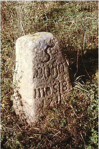

Am Totenberg befindet sich ein Lochstein mit der Aufschrift 5 Bücher Mosis 1711

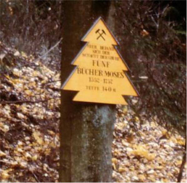

Schild zur Grube 5 Bücher Mosis 1552 – 1757 Teufe 140 m
Loch1a0025

Lochstein der Grube 5 Bücher Mosis am Todtenberg.
Loch1a0026

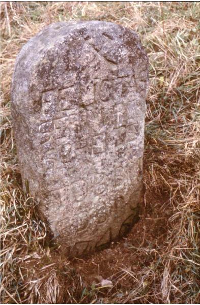

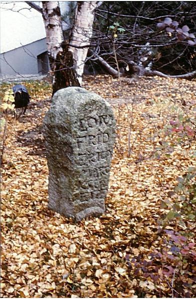

Auf der gegenüberliegenden Seite: LOW. FRIDERICH MARCKSCHEITE. Interessant dabei ist die unterschiedliche Schreibweise. Auf der anderen Seite ist Marckscheide mit „d“ geschrieben, hier mit „t“. So etwas wie einen Duden kannten die damals wahrscheinlich noch nicht. Auch das Wort „Marckschei­de“ erscheint unterschiedlich, mal mit „ck“, mal mit „k“ geschrieben.
Loch1a0029

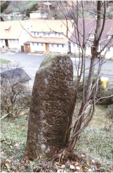

Bild 30
Am unteren Galgenberg steht dieser lange Lulatsch, der auch zweiseitig be­schrieben ist. Hier sehen wir die Aufschrift: Markscheide Felicitas.
Loch1a0030

Auf der Gegenseite: König Ludwig Fundgrube und 4 Massen 1700 V. Decker C. Dannenberg

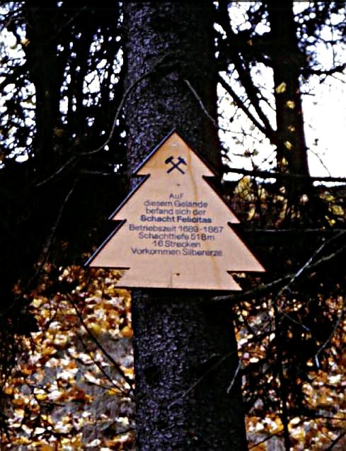

Schild an der Grube Felicitas bei St. Andreasberg
Loch1a0032

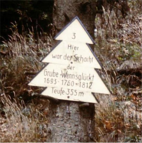

Schild am Wennsglücker Schacht mit der Aufschrift: Hier war der Schacht der Grube Wennsglück 1693 - 1760 - 1812. Teufe 355 m.

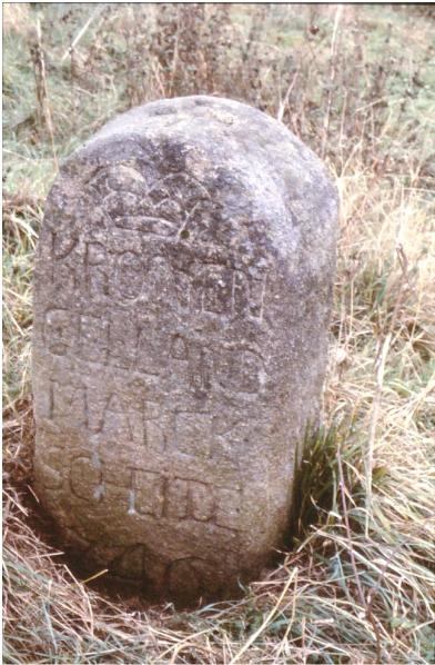

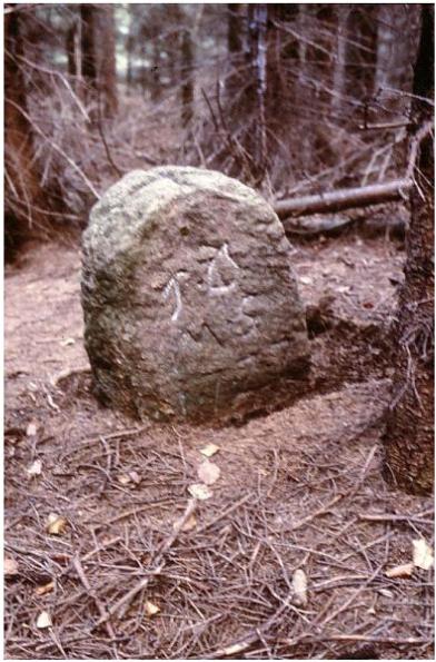

Lochstein links über dem eben gesehenen Stollenmundloch in einem schier un­durchdringlichem Gestrüpp. Die Abkürzungen auf der einen Seite: W.G.M.S. Was wohl heißen mag: Wennsglücker Grube, Marckscheide. Es folgt die Jahres­zahl 1722 als dann die Abkürzungen: B.M.S.E., darunter: G.P.TK.
Loch1a0035
Bild 36
In der oberen Reihe diese für mich nicht deutbaren Zeichen, wahrscheinlich eine Art Siegel eines höheren Bergbeamten. darunter M.S. und weiter unten wieder die Jahreszahl 1722.
Loch1a0036

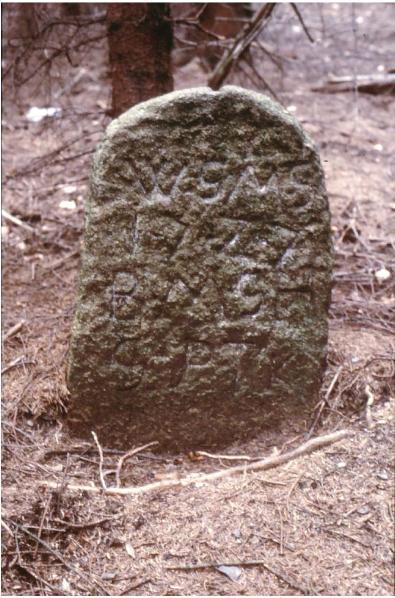

Ein weiterer Lochstein steht am unteren Totenberge der Grube „Krone Engel­land“. Auf der einen Seite die Aufschrift: Kron Engelland Marckscheide 1746
Loch1a0037

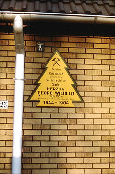

Ich erwähnte ja schon den Wert der Lochsteine als geschichtliche Zeitdokumente. Auf dem Burgstätter Gangzug in Clausthal, an der Altenauer Straße, befand sich ein Grubensystem, welches von der Namensgebung her für uns Herzberger nicht ganz uninteressant ist. Es handelt sich um die Gruben: „Herzog Georg Wilhelm“, „Anna Eleonore“ und „Prinzessin Amalia“.
Hier ein Hinweisschild der Grube "Herzog Georg Wilhelm" auf dem ersichtlich ist, dass diese Grube von 1644 - 1904 im Betrieb war und eine Teufe von 750 m erreichte. Leider ist von dieser Grube kein Lochstein mehr erhalten.

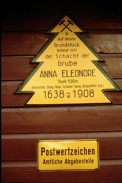

Bild 41
Hier das Schild der Grube „Anna Eleonore“, im Betrieb von 1638 - 1908 und einer Teufe von 530 m.
loch1a0041

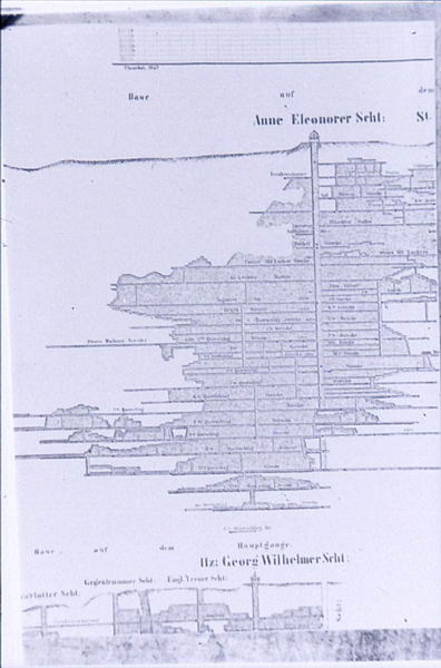

Bild 42
Ein Saigerriß der Grube "Anna Eleonore" von 1857 gibt einen Eindruck von der Mächtigkeit des Erzganges und der damit verbundenen Abbaue.
loch1a0042

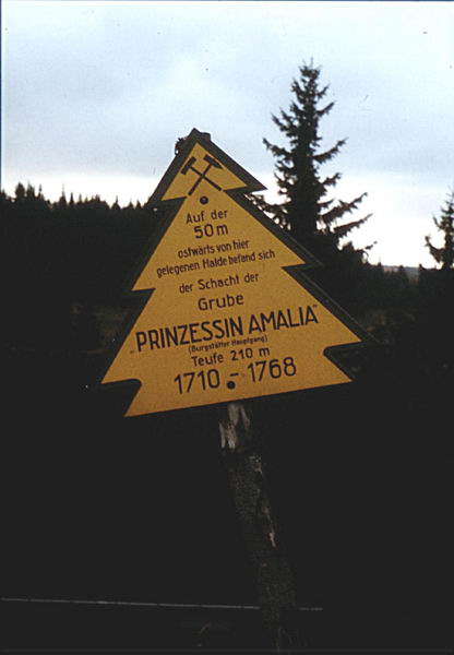

Schild an der Grube „Prinzessin Amalia“, die von 1710 - 1768 in Betrieb war und eine Teufe von 210 m erreichte. Alle drei Grubennamen erinnern an bedeutende Persönlichkeiten der Braunschweigisch – ­Lüneburgischen Landesherrschaft. Die Grube Anna Eleonore war nach der Gemah­lin des Herzog Georg von Calenberg (geb. 1582 gest.1641) benannt, dem 6. Sohn Herzog Wilhelm d.J. von der Celleschen Linie, und dessen Gemahlin Dorothea, einer Dänischen Königstochter, die ihrem Gemahl 15 Kinder geschenkt hatte, sieben Söhne und acht Töchter.
loch1a0043

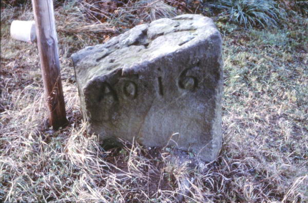

Der Lochstein zeigt auf seiner Oberfläche die Buchstaben A.M. Andreas Müller und an der Seite Ao = anno 16
loch1a0046

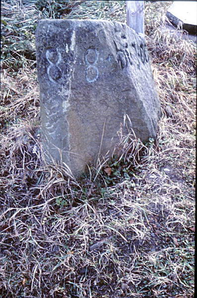

Um die Ecke herum dann die zur 16 gehörige 88, also 1688.
loch1a0047

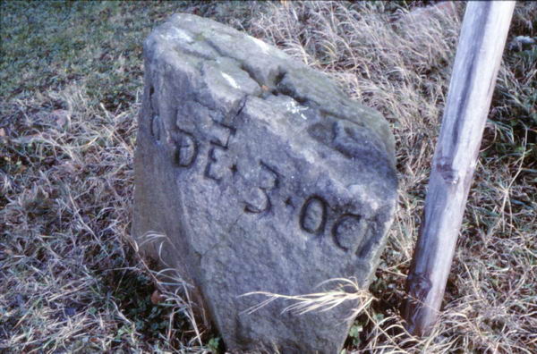

Bild 48
Es folgt auf der nächsten Seite: DE., 3.OC., also den 3. Oktober.

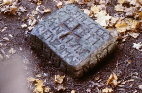

Auf dem Gelände des akademischen Sportplatzes in Clausthal befinden sich gleich 2 Lochsteine. Einer direkt neben dem Spielfeld und einer neben den Tennis­plätzen zwischen den Fichten. Das Schild zum Lochstein am Spielfeld sagt aus, dass der Lochstein die Grenze zwischen der Grube „St.Dorothea“ und „Caroline“ anzeigt.
loch1a0049
Bild 50
Der Lochstein - Oberseite.

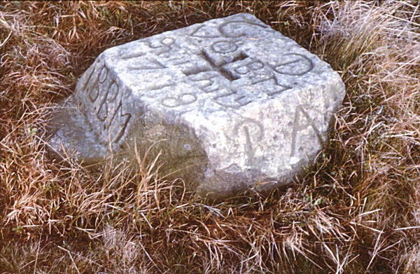

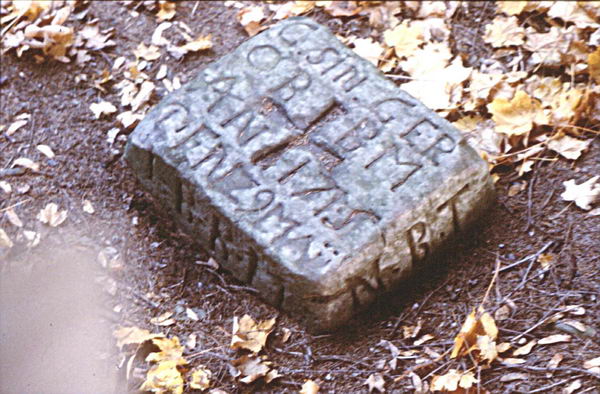

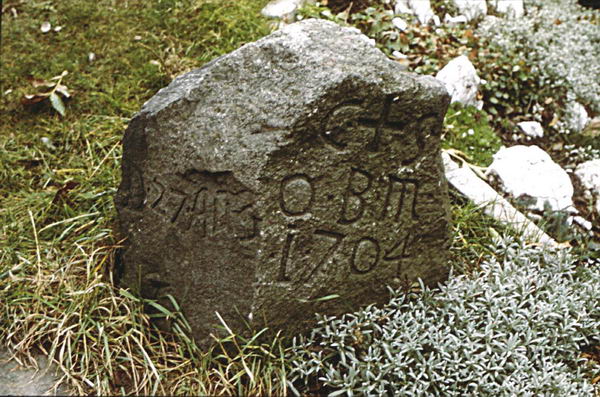

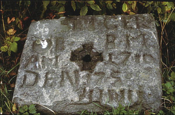

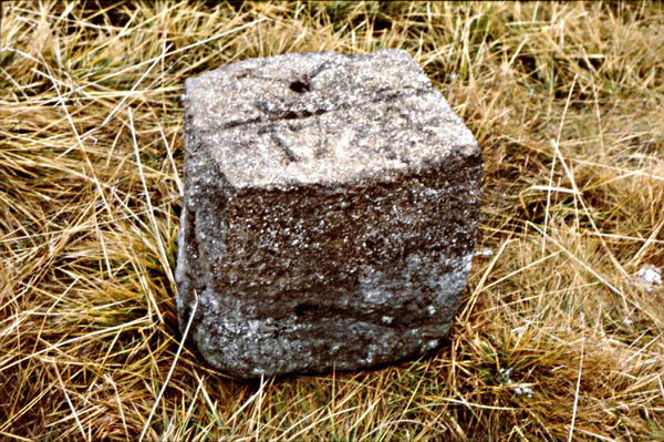

Am Hirschler Teich ein kleinerer Lochstein von 1718. Auf der Oberseite G.D. VOBM. und die Insignien der Gruben Dorothea und Caroline. Eine Seitenfläche: i. BBM., eine Andere P.A.
loch1b0004

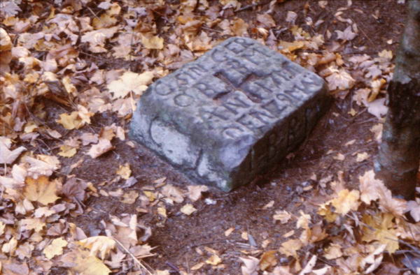

Bild 5

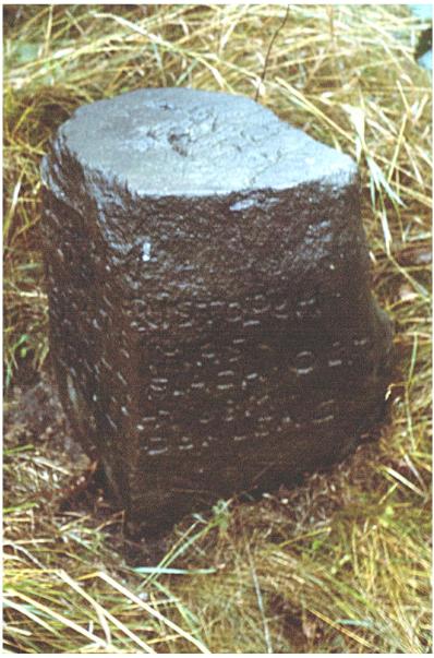

In der Nähe des Hirschlerteiches fand ich im Dickicht einen kleineren Zwischenlochstein, zweckentfremdet als Waldwegepflaster. Habe ihn natürlich gleich ausgebuddelt, das Loch verfüllt, und der Lautenthaler Berg- und Hüttenschau zur Verfügung gestellt.
loch1b0005

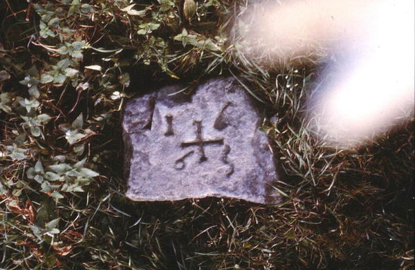

In der Nähe der Institutsneubauten der Uni befindet sich dieser kleine Loch­stein von 1665 der Grube König Ludwig.
loch1b0009

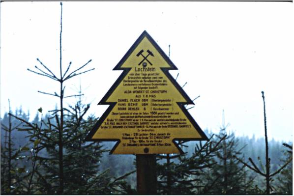

Bild 10
Schild am Lochstein der Grubengrenzen der Gruben St. Christoph und der Grube Erzengel Gabriel. Die Schrift auf dem Lochstein selbst ist stark ver­wittert und kaum noch lesbar. Sie lautet: Alda wendet St. Christoph als 7.8. Mas Daniel Flach OBM., Hans Behr UM., Georg Dehler G.
zell1b0010
Bild 11
Der Lochstein dazu, der etwa 1680 herum gesetzt wurde.

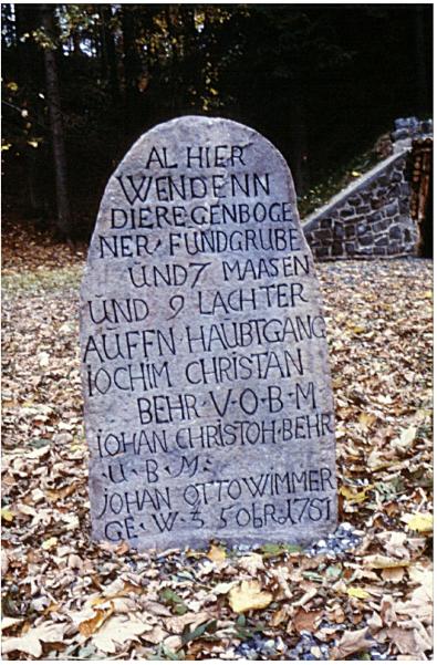

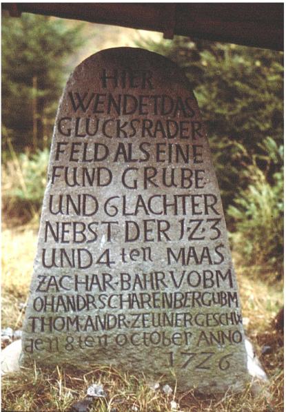

Schild an dem Lochstein der Grube „Glücksrad“ bei Oberschulenberg. Die ln­schrift: Hier wendet das Glücksrader Feld als eine Fundgrube und 6 Lachter nebst der 1.2.3. und 4.ten Maas Zach. Bähr VOBM Joh. Andr. Scharenberg UBM Thom. Andr. Zeuner Geschw. den 8. October 1726
schul2b0018
Bild 19
Der inzwischen, lobenswerterweise, restaurierte Lochstein.

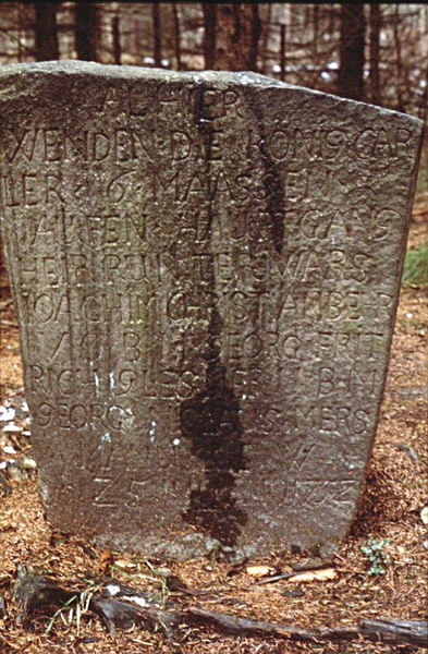

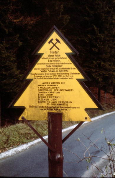

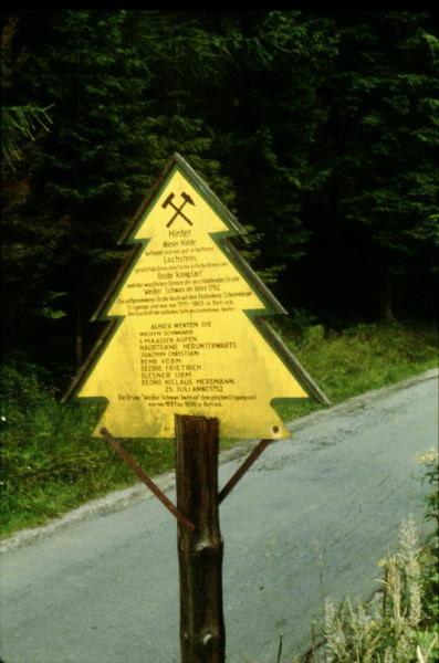

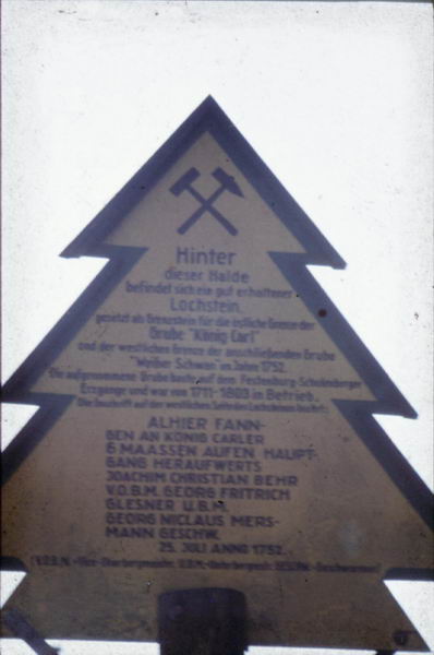

Schild an der Grube „König Carl“ zur Grube „Weißer Schwan“. Die Lochsteinin­schrift lautet: Alhier wenten die Weissenschwaner 4 Maassen aufen Haubtgang herunterwarts Joachim Christian Behr VOBM Georg Frietrich Glesner UBM Georg Nicklaus Mersmann 25. Juli Anno 1752
schul2b0020
Bild 21
Neues Schild von Bild 20
schulg2b0021
Bild 22
Näher dran Bild 21
schulg2b0022
Bild 23
Altes Schild von Bild 21

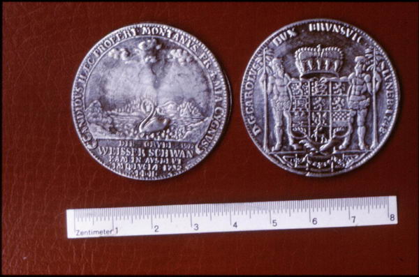

Bild 25
Ein Ausbeutetaler der Grube „Weißer Schwan“
schulg2b0025

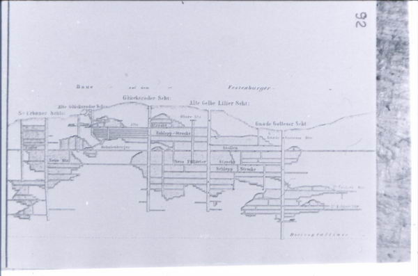

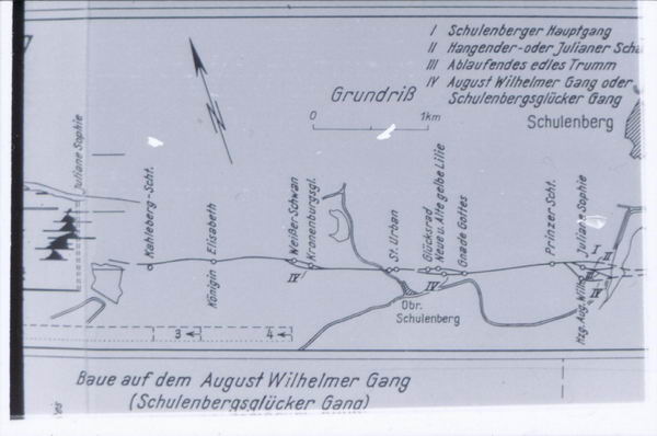

Hier mal ein Grundriß der Schulenberger Grubenbauten
schulg2b0026
Bild 27
Dasselbe im Saigerriß.
schulg2b0027
Bild 28
Lageplan der Gruben um Oberschulenberg
schulg2b0028

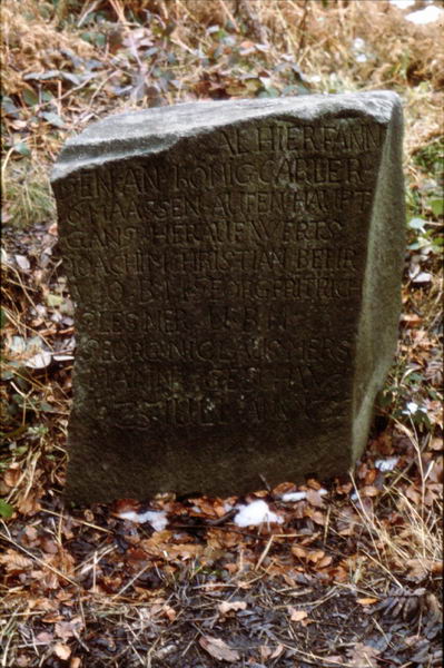

Rückseite das vorausgegangenen Schildes bezw. Lochsteines. Grenze zwischen Grube „König Carl“ und Grube „Weißer Schwan“. Die Inschrift lautet: Alhier fanngen an König Carler 6 Maassen aufen Haubtgang heraufwerts Joachim Chris­tian Behr VOBM Georg Fritrich Glesner UBM Georg Nicolaus Mersmann Geschw. 25. Juli 1752
schulg2b0029
Bild 30
Die Schriftseite.
schulg2b0030

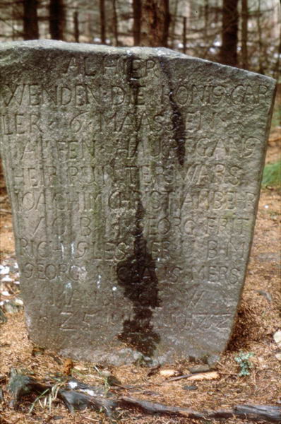

Schild am Lochstein oberhalb des oberen Schalker Grabens. Die Inschrift: Alhier wenden die König Carler 6 Maassen aufn Haubtgang heir runter wars Joachim Christian Behr VOBM Georg Fritrich Glesner. UBM Georg Niclaus Mersmann Ge. W. 25, Juli 1752.
schulg2b0031
Bild 32
Der dazu gehörige Lochstein.
schulg2b0032

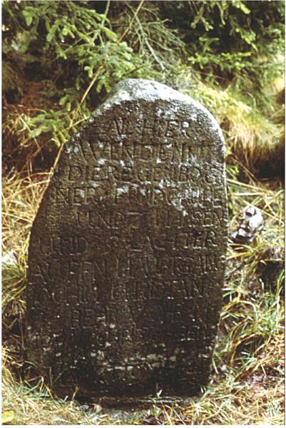

Bild 33
Dasselbe noch mal
schulg2b0033
Bild 34
Lochstein an der Grenze Cronenburgsglück und Weißer Schwan. Alhier wenten die Cronenburgsglücker Fundgrube und 3 1/2 Maasen aufn Haubtgang herunterwerts. Der Rest nicht mehr lesbar.

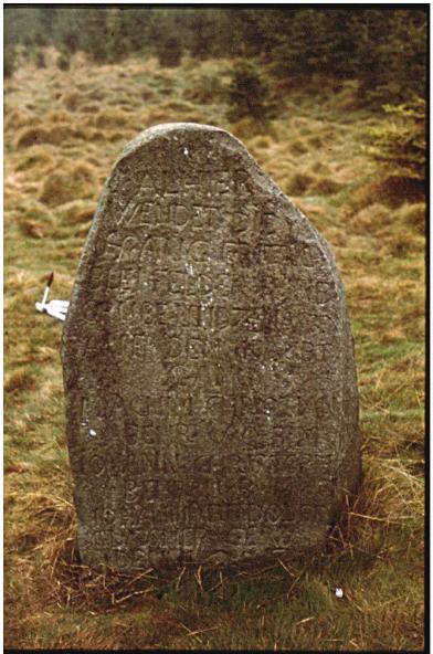

Lochstein unterhalb der Halde von Festenburg. Die Inschrift: Alhier fangen an die Cronenburgsglücker Fundgrube und 5 Maasen auffn Haubtgang heraufwerts Joachim Christian Behr VOBM Gerog Fritrich Glesner UBM Georg Niclaus Mers­mann Gescw. Den 5.Juli Anno 1751
schulG2b0035

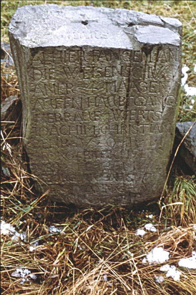

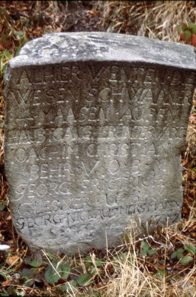

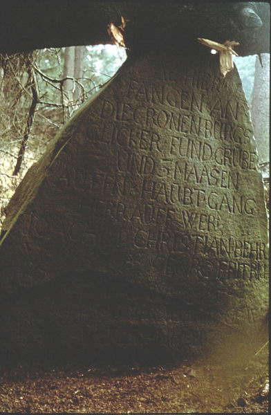

Bild 36
Alhier fangen an die Weisenschwaner 4 Maasen Aufen Haubtgang herauf werts Joachim Christian Behr VOBM Georg Fritrich Glesner UBM Georg Niclaus Mers­mann Geschw. Anno 1752
schulG2b0036

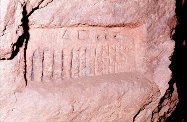

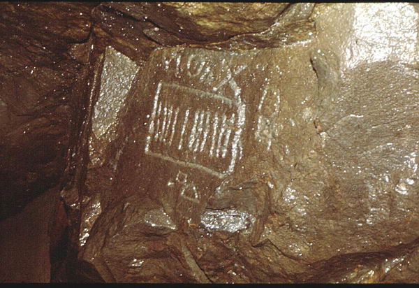

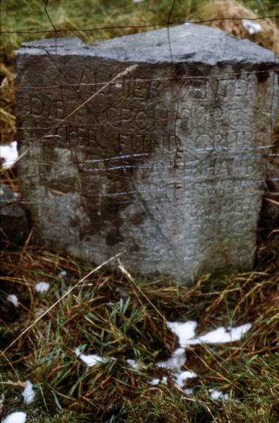

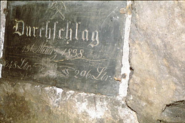

Markscheidezeichen Untertage, mit den Insignien des betreffenden Markschei­ders. An der Stelle, wo die Markscheiderinsignien zu sehen sind, steht, oder besser, stand über Tage ein Lochstein. Die senkrechten Linien bedeuten: Lachter. In diesem Fall sind es 11 Lachter = 21,12 m vom nächsten Markscheidezeichen entfernt.
schulG2b0037

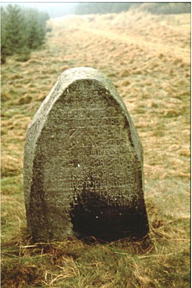

Bild 40

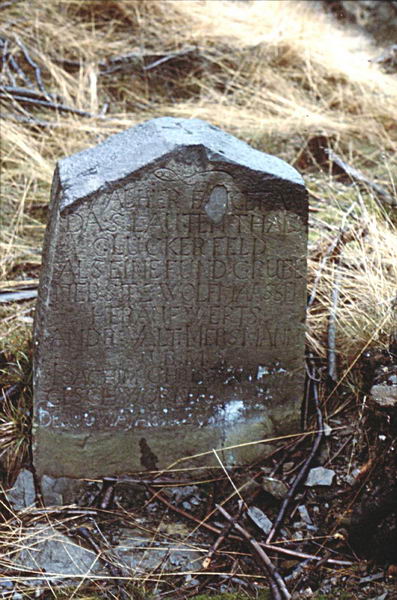

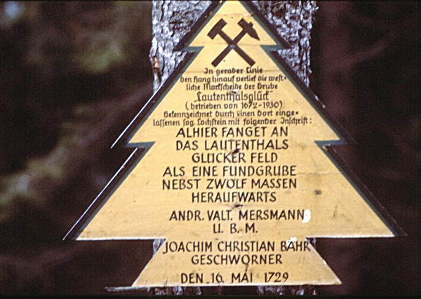

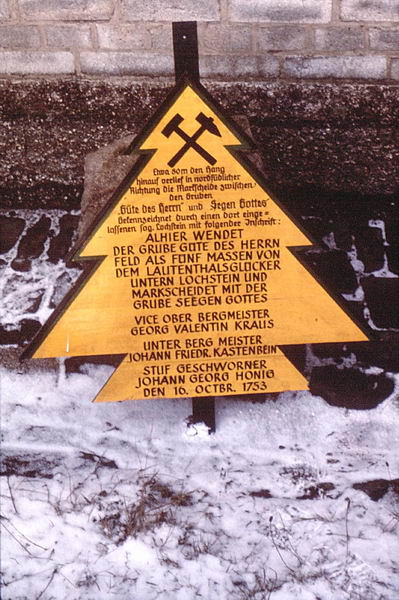

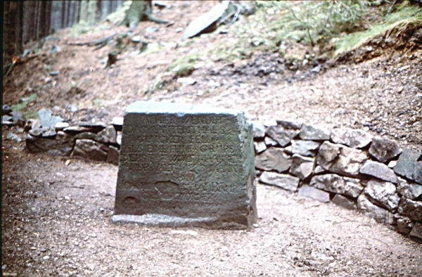

Schild an einem Lochstein der Grube"Lautenthals Glück". Die Schrift lautet: Alhier fanget an das Lautethalsglücker Feld als eine Fundgrube nebst zwölf Massen heraufwärts Andr.Valt Mersmann UBIVI. Joachim Christian Bähr Geschwore­ner den 16.Mai 1729
laut0001
Bild 41
Bis auf einige Beschädigungen ist dieser Lochstein noch recht gut erhalten.
laut0002
Bild 42
Ein weiteres Schild an einem Lochstein der Grube Lautenthalsglück. Die Inschrift: Alhier wendet das Lautenthalsglücker Feld als eine Fundgrube nebst zwölf Massen Andr. Valt. Mersmann UBM. Joachim Christian Bähr Geschworener. den 16. Mai Anno 1729
laut0003
Bild 43
Der Lochstein.
laut0004
Bild 44
Schild am Lochstein der Grube „Güte des Herrn“ die Inschrift des Steines: Alhier wendet Der Grube des Herrn Feld als fünf Massen von dem Lautenthals­glücker untern Lochstein und markscheidet mit der Grube „Seegen Gottes“ Vice Ober Bergmeister Georg Valentin Kraus Unterbergmeister Johann Friedr. Kasten­bein Stuf Geschworener Johann Georg Honig den 16. Octbr. 1753
laut0005
Bild 45
Der Lochstein dazu.
laut0006
Bild 46
Der bislang einzige, aus dem Bad Lauterberger Revier bekannt gewordene Lochstein von 1705 gehörte zur Grube „Freudenberg“ und stand 1975 noch an der Wand der ehemaligen Wohnbaracke bei der Grube „Hoher Trost“. Auch dieser, ja transportable Lochstein ist inzwischen verschwunden. Leider ist es mir bis heute noch nicht gelungen, die Bedeutung der Abkürzungen zu ergründen.
laut0006
Bild 47
Die andere beschriftete Seite.
laut0008
Bild 48
Ein ebenfalls, für mich rätselhafter Stein steht neben der Autostraße am Ufer der Innerste, total vom Gras überwachsen, wo die Straße von Bad Grund auf die Straße Wildemann - Clausthal trifft. In diesem Zwickel rechter Hand ist er zu finden. Eine Jahreszahl ist nicht zu entdecken. Trotz Erkundungen bei Leuten, die es wissen müssten, keine Spur einer Erklärung. Viele kennen den Stein, aber keiner hat bislang etwas darüber in Erfahrung bringen können.
laut0009
