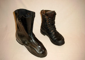

1. Überschuhe
Wenn die Kampfstiefel immer schön gepflegt werden, sind diese Überschuhe eigentlich unnötig.
Sollten sich die zu durchlaufenden „Feuchtgebiete“ über größere Bereiche erstrecken, sind sie aber hilfreich, da auch der bestimprägnierte Lederstiefel nicht ewig dicht ist.Die Überschuhe werden, wie der Name schon sagt ÜBER die schon am Fuß befindlichen Schuhe gezogen. So steigt zwar die Schuhgröße abrupt um einige Nummern an, der Vorteil ist jedoch die schnelle Wechselfähigkeit.Die Schuhe sind aus Gummi, mit entsprechend großem Einstieg, der mit Reißverschluss zu schließen ist, und auf ein kleines Packmaß zusammenfaltbar. Besser, als Gummistiefel im Rucksack zu haben bzw. den ganzen Tag darin rumlaufen zu müssen.
(Der Stiefel rechts hat die Größe 43 ...)

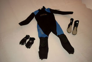

4. Neoprenanzug
Wenn man den an hat, braucht man auf nichts mehr Rücksicht zu nehmen. Der Anzug besteht aus 7 mm dickem Neopren und gilt bei dieser Stärke im allgemeinen als „Halbtrocken-Tauchanzug“, d.h. er wird zwar teilweise von Wasser durchdrungen, aber nicht durchströmt. Die „stehende“ Wasserschicht zwischen Anzug und Haut wird durch den Körper erwärmt und wirkt so als kleiner Wärmepuffer bzw. -speicher. Das heißt jetzt nicht, daß der Forscher unter Schweißausbrüchen leidet - die Auskühlzeit wird nur erheblich verlängert.
Zusätzlich erforderlich für die Komplettausrüstung sind Neopren-Füßlinge, –Handschuhe und -Kopfhaube.Damit kann dann auch geschwommen oder kleine Schnorcheltouren absolviert werden.
Damit der schöne Anzug im Dreck nicht allzu sehr ruiniert wird, ziehe ich zu bestimmten Anlässen (Arbeit im Wasser, Bergung von Funden etc.) da ne billige Latzhose in Übergröße drüber. Die schützt vor groben Verschmutzungen oder Beschädigungen.(Der Nachteil des zwar wärmeren und absolut dichten Trockentauchanzuges ist der Kälteschock bei einem evtl. Defekt der Hülle durch eindringendes Wasser, bzw. die damit verbundene Gewichtszunahme – und der Preis)
