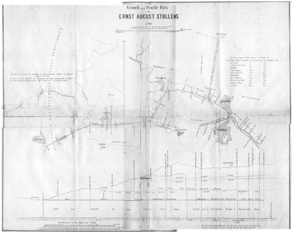

So kam man erst im Jahre 1850 auf Grund der angestellten sorgfältigen Erwägungen und markscheiderischen Messungen zu dem Beschlusse, den neuen Stollen auf dem Schützenanger bei Gittlede im Herzogthum Braunschweig, hart am Rande des Harzes anzusetzen und ihn von dort aus durch die Felder der Grube Hülfe Gottes und der übrigen Gruben des Silbernaaler Reviers nach dem Schachte der Grube Ernst August bei Wildemann und weiter am Haus Sachsener Schachte vorbei bis zum Schreibfeder Schachte der Grube Regenbogen bei Zellerfeld zu treiben, woselbst er dann mit der vorhandenen tiefen Wasserstrecke zusammen traf.
Die Länge des Stollens vom Mundloch bis zum Schreibfeder Schachte ward zu 5452 Lachter, und die Dauer der von 7 Angriffspunkten aus - Mundloch, Hülfe Gottes, Georgstollen=Lichtloch, Bergwerkswohlfahrt, Ernst August, Haus Sachsen und Schreibfeder - mit 12 Oertern, respektieve Gegenoertern zu betreibenden Arbeiten auf 22 Jahre berechnet. Für die Kosten wurden 449419 Thaler veranschlagt. Am 10. Februar 1851 wurde der definitive Plan vorgelegt, indem es zugleich im Hinblick auf  die hohe Wichtigkeit derselben für den ganzen oberharzer Bergbau den Wunsch zu erkennen gab, dem neuen Stollen nach Seiner Majestät dem Könige Ernst August den Namen "Ernst-August-Stollen" beilegen zu dürfen.

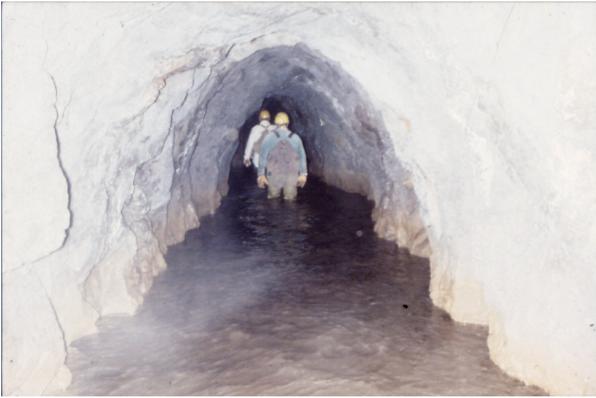

Der erste Angriff geschah am 21. Juni 1851 mit Nachschießen eines bereits vorhandenen Querschlages am Schreibfeder Schachte. Indessen war erst im Frühjahr 1858 die Arbeit vor allen planmäßigen 12 Oertern im Gange. Der Ernst-August-Stollen ist demnach von 10 Punkten aus, mit 18 Oertern (9 Oertern und 9 Gegenoertern) betrieben worden. Auf seiner ganzen Länge hat er ein gleichmäßiges Fallen von 5/4 Zoll. Seine Dimensinen sind überall dieselben; bei einer Höhe von 1  5/16 Lachter hat er eine Weite von 7/8 Lachter (70 Lachterzoll), und zwar so, daß diese Weite 35 Zoll hoch über der Sohle beginnt und bis zu 70 Zoll Höhe mittelst saigerer Führung der Wangen beibehalten wird; oberhalb schließt sich die Firste im Halbkreise, unterhalb aber laufen die Wangen mit geringer Böschung zu, so daß in der Sohle 55 Zoll Weitung bleiben.
Am 4. December 1856 erfolgte der erste Durchschlag - zwischen dem Schreibfeder Schachte und dem 4. Regenbogener Querschlag - und in mehr oder weniger rascher Aufeinanderfolge reiheten sich ihm die übrigen Durchschläge an, bis mit dem letzten Durchschlage am 22. Juni 1864 das ganze Werk mit Ausnahme des Bockswieser Flügelorts vollendet dastandt.
Am 21. Juni 1851 war der erste Fäustelschlag geschehen; der ganze Stollenbau samt dem dazu erforderlichen Abteufen mehrerer Schächte und dem Herantrieb der Schachtquerschläge hatte also nur 12 Jahre und 11 Monate, nicht viel mehr als die Hälfte der ursprünglich veranschlagten Zeitdauer gewährt, obwohl die Mehrzahl der Oerter erst in den Jahren 1855 bis 1859, später als beim Anschlage abgenommen war, in Betrieb hatte genommen werden können. In Jener Zeit waren fast 1  3/4 deutsche Meilen aus dem festen Gestein herausgesprengt worden.
Um dieses Resultat zu erzielen, haben etwa 1  1/2 Millionen Löcher gebohrt und mit einem Aufwande von 2000 Centner Pulver weggeschossen werden müssen. Könnte man die Löcher aneinander reihen, so würde sich ihre Gesamtlänge zu 60 bis 70 deutschen Meilen ergeben.

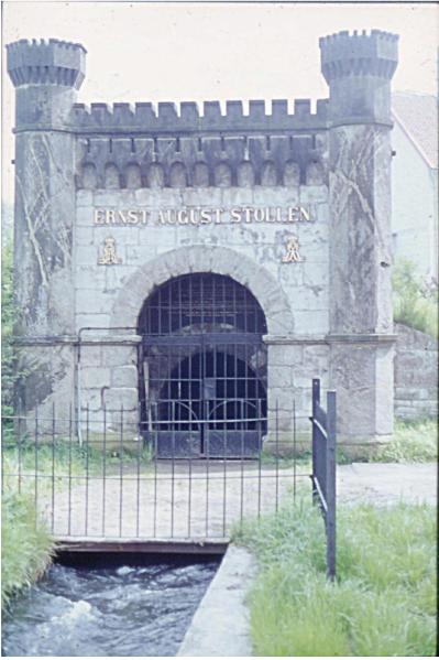

Während der Bau des Stollens sich mehr und mehr seinem Ende näherte, schritt man dazu, ihm auch äußerlich den Abschluss durch Errichtung eines Portals am Mundloche bei Gittelde zu geben.
Inmitten freundlicher Anpflanzungen erhebt sich jetzt dort vor den letzten Ausläufern des Harzgebirges der Portalbau im alterthümlichen Style, mit Thürmen und Zinnen geschmückt, ein sichtbares Zeichen der Thatkraft und Beharrlichkeit des Harzer Bergmanns, ein Denkmal der Großartigkeit des Harzer Bergbaus selbst.
Das Portal ist von Sandstein-Quadern erbaut, hat eine Breite von 19 Fuß und eine Höhe von 18  3/4 hannov. Fuß. Die Thürme zu beiden Seiten erheben sich bis zu 21  1/2 Fuß Höhe. In seinem oberen Theile trägt es in broncenen, frei auf dem Mauerwerk befestigten Buchstaben die Worte:
ERNST-AUGUST-STOLLEN
darunter sieht man zu beiden Seiten gleichfalls in Bronce, die Namenszüge König Ernst August, unter welchen der Stollen begonnen  und König Georg V., unter dem er beendet ist, beide mit der Krone darüber.
Durch die aus Eisen-Gitterwerk bestehende Eingangsthür zum Stollen lieset man auf der Stirnmauer des lezteren in der Portal-Nische folgende Inschrift in vergoldeten Buchstaben auf gußeisener Platte:
Die Länge desselben vom Mundloche bis zum Schreibfeder
Schachte bei Zellerfeld beträgt 5432 Lachter.
Angefangen am 21. Juli 1851 und vollendet am 22. Juni 1864.
Die ganze länge des Stollens mit Einschluss der tiefen
Wasserstrecke, der Flügelörter und Schachtquerschläge
beträgt 11819 Lachter oder 3 deutsche Meilen.
Der Stollen bringt auf der Grube Caroline 204 Lachter
oder 1341 hannov. Fuss Teufe ein.
Die Sohle des Mundlochs liegt 1196 Fuss unter dem Markt-
platze zu Clausthal und 646 Fuss über dem Spiegel der Nordsee.
Begonnen ist der Stollen unter dem am 8. Juni 1859 verstorbenen Berghauptmann von dem Knesebeck, beendet unter dem Berghauptmann von Linsingen.
