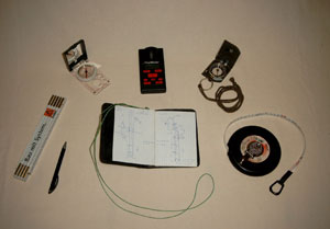

 Die Hilfsmittel hierfür sind ohne großen Aufwand preisgünstig zu besorgen.
  • ein Skizzenbuch mit hartem Rücken/Einband, Format DIN A 6 – damit es in die Tasche passt
  • Kugelschreiber, damit auch bei Feuchtigkeit nichts verwischt
  • ein Kompass mit Gradeinteilung – egal ob BW-Einteilung bis Marschzahl 64, Outdoor mit 360 ° oder 400 Neugrad
  • einen Zollstock und ein 25 m Maßband
  • ein Ultraschall-Entfernungsmesssgerät
  • anstelle vorbeschriebener Mess-Utensilien ein geschultes Auge und die Fähigkeit Entfernungen richtig einschätzen zu können - wir sind ja nur in Stufe 1 ...
  • Transparentpapier und Zeichenutensilien

Mit dem Kompass wird die Himmelsrichtung der Stollen- oder Hallenwände ermittelt. Die gemessene Marschzahl wird an der entsprechenden Stelle der unmaßstäblichen Skizze angetragen. Bei der Messung ist es egal, in welche Blick-/Laufrichtung gemessen wird – bei der Reinzeichnung nimmt alles Bezug auf Marschzahl 0 = Norden.Bei parallel verlaufenden Wänden muß natürlich nur eine Seite gemessen werden, bei nicht rechtwinkligen Hallen dafür jede Seite.Die Abstände bzw. Strecken werden entweder grob geschätzt, in Meterschritten abgelaufen, mit Maßband oder Zollstock genau gemessen oder mit dem Ultraschall-Meßgerät erfaßt. Es handelt sich hierbei zwar nur um ein 40,-- DM Gerät mit einer Reichweite von ca. 12-15 m, aber z.B. in Hallenmitte stehend können ohne weiteres auch Hallengrundrisse bis 30/30 m aufgemessen werden. Für die schnelle Höhenmessung ist es sowieso unerläßlich.Wichtige Informationen, Details, Verstürze, Gefahrenstellen, Einbauten etc. werden entsprechend mit aufgenommen und eingetragen.Sollte auf der Grundskizze hierfür kein Platz sein, wird eine Extraskizze angefertigt, auf der genau der Anschlusspunkt an die Grundskizze vermerkt ist.
