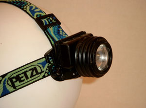

1. Stirnlampe Petzl Micro
Leicht, kompakt, fokussierbar, wasserdicht - paßt in jede Hosen- oder Gürteltasche.
2 AA-LR6 (Mignon) Batterien erzeugen mit der Standardbirne ausreichend Licht für ca. 10 Stunden.
Eine Standard- und eine Ersatzbirne gehören zur Grundausstattung.
Die Lampe ist mit verstellbarem Kopfband ausgestattet, einen Clip für die Helmbefestigung gibt´s als Zubehör.
Aufgrund der gewünschten langen Brenndauer wurde die Lampe nicht mit einer Halogenbirne umgerüstet.
Die Brenndauer würde sonst nur ca. 2 Stunden betragen.
Preis |
ca. 25,-- EUR |
Quelle |
z.B. Speleotek |

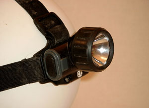

2. Xenon-Stirnlampe
Leicht, kompakt, fokussierbar, wasserdicht - paßt auch überall rein.
Mit 2 Mignon-Batterien gibt die Xenon-Glühlampe Licht für ca. 6 Stunden.
Nicht ganz so hell wie die Micro, mit einem etwas schwer zu bedienenden Schalter - dafür aber um einiges günstiger ...

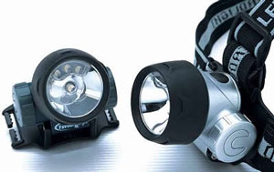

3. LED Lampe
Wenn´s mal richtig schief gegangen ist - die Relags “all in one” ...
Diese neue Technik auf LED-Basis zeichnet sich durch extrem
sparsamen Energiebedarf bei gleichzeitig hoher Lichtausbeute aus. Die Lampe hat 4 LED´s und eine Kryptonbirne,
wobei die LED´s bzw. die Kryptonbirne einzeln zu schalten sind Mit drei herkömmlichen Alkali-Mangan- Batterien (Micro) brennt
diese Lampe mit der Kryptonbirne ca. 4 h, mit 3 LED´s ca. 80 h
und mit nur einer LED ca. 240 h !

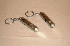

4. noch ´ne LED Lampe
Eine neuerdings per Internet angebotene "Photonenpumpe" ...
Eine Ein-LED-Leuchte, betrieben mit 3 Knopfzellen.
Ein sehr robustes, handliches kleines Ding im Alu-Gehäuse.
Brennt laut Herstellerangabe ca. 300 h am Stück.
Das Licht ist schwächer als bei der oben gezeigten Relags, aber trotzdem ausreichend um den Weg nach Draußen auszuleuchten
(Einschränkung: Im Schieferbergbau ist es noch dunkler als “einfach dunkel” ...).
(obiger Text stammt aus dem Jahr 2002. ... mittlerweile gibt es das Ding als Werbegeschenk an der Tankstelle ... DAS zum Thema Preisentwicklung)
