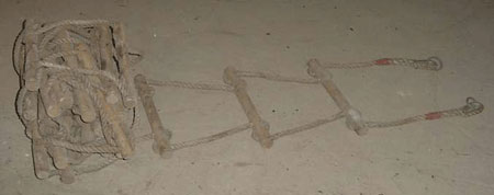

3. Bundeswehr
Eine robuste, allerdings auch etwas schwere und packmäßig große Strickleiter hat auch die Bundeswehr in Gebrauch.
Die Leiter ist ca. 6 m lang, und durch eine spezielle Zugvorrichtung auch von "unten“ auszuhängen!Bequemerweise läßt sich in die Sprossen sogar ein Sitzbrett einhängen.Die Sprossen sind aus Aluminium-Rundstäben; die Seile aus normalem Tauwerk.Zeitweise werden diese Leitern auf dem Gebrauchtmarkt angeboten.

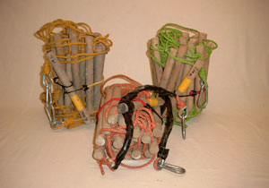

4. Eigenbau
Warum viel Geld ausgeben, wenn eine Leiter auch schnell und billig selbst gebaut werden kann?
Alles was man braucht, sind Buchenholzstäbe mit 20 mm Durchmesser und ein tragfähiges Seil.
Die normalerweise in ca. 1 m Länge erhältlichen Rundstäbe werden verschnittoptimiert in ca. 25 cm lange Einzelstäbe gesägt, an den Enden mit genügend Vorholz und dem Seildurchmesser angepassten Bohrungen versehen, deren scharfkantige Ränder noch abgefast werden.
Die Sprossen werden sodann jeweils einzeln auf ein Seil aufgezogen und gleich an der Unterseite mit einem Stopperknoten fixiert. Der Sprossenabstand sollte zwischen 30 und 35 cm betragen. Das Idealmaß kann man individuell durch Versuche ermitteln.
Richtig interessant wird es erst mit dem Einknoten des zweiten Seils. Hier entscheidet eine gewissenhafte Arbeit über parallel oder schief hängende Sprossen ...
An den Enden werden dann in das Seil Schlingen eingeknotet, die zusätzlich mit eingelegten Seilkauschen gegen Durchscheuern geschützt werden. Der Abstand der Schlingenöse von der obersten bzw. untersten Sprosse ist so gewählt, daß mehrere Leitern aneinander gehängt werden können , ohne vom gewählten Steigungsmaß abzuweichen.
Auf dem Bild sind drei Leitern unterschiedlicher Längen zu sehen, die zusammengefügt eine Länge von ca. 24 m ergeben. Die oberste Sprosse ist immer markiert und mit der Länge der jeweiligen Leiter beschriftet, damit einerseits eine seitenverkehrte Montage verhindert, andererseits die richtige Länge für die erforderliche Kletteraufgabe ausgewählt werden kann.

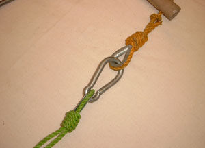

Die Detailfotos zeigen die Verbindung von 2 Leitern mittels Karabinern.Ferner ist zu erkennen, daß die Leitern aus Polypropylen-Seilen mit 6 mm Durchmesser bestehen.
Diese Seile haben den Nachteil, daß sie eine enorme Gebrauchsdehnung haben. Man muß an einer 20 m langen freihängenden Leiter bis zu 5 Sprossen steigen, um überhaupt vom Boden wegzukommen. Von dem Jojo-Effekt gar nicht zu sprechen ...
Außerdem ist das Material nicht verrottungsfest !!.
Und ehrlich gesagt ist die Tragkraft eines 8 mm Seils auch ein wenig Vertrauen erweckender. Die 2 x 6 mm halten zwar auch, aber mit 3 Personen sollte man nicht gleichzeitig daran hängen. Die Sicherheitsreserve geht dann schnell gegen Null ...
Beim künftigen Umbau wird diesem Aspekt Rechnung getragen, und eine entsprechende Spezialschnur eingearbeitet. Die Sprossen sind ja dauerhaft und jederzeit wiederverwendbar.
