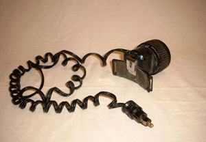

3. Helmlampe PETZL Mega - umgebaut
Da das Tragen des Batteriefaches am Helm wg. des Gewichts früher oder später zu Druckstellen oder gar Kopfschmerzen führte, und die Lampe sowieso von 4,5 auf 6 Volt umgebaut werden sollte, wurden das Batteriefach samt Kabel und die Riemen einfach demontiert. Es wurde stattdessen ein Spiralkabel im Lampenkopf eingelötet und mit einem Kfz-Bordspannungstecker versehen. Ferner erhielt der Lampenkopf einen Clip für die direkte Befestigung am Helm.
Abgeschnitten wurde nichts - der Originalzustand kann wieder hergestellt werden.
Die Lampe dient als Ersatzlampe für die FX 5 bzw. wird bei Führungen an „ausrüstungslose“ Begleiter verliehen. |
| Preis: | Lampe ca. 35,-- EUR |
| An-/Umbauteile ca. 6,00 EUR | |
| Quelle: | z.B. Speleotek |

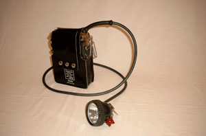

4. Grubenlampe CEAG HLE 7 Ex
Ein antikes Modell, das z.B. zur Grundausstattung auf Einsatzfahrzeugen des DRK gehörte.
Die Energieversorgung erfolgt über 3 NiCd-Zellen mit insges. 3,6 Volt/7 Ah, die über ein integriertes Ladegerät aufgeladen werden können.
Der Akkupack wird mit (oder auch ohne) Ledertasche mittels der integrierten Trageschlaufen am Gürtel befestigt.
Die Glühbirne hat zwei Wendel, die 0,4 bzw. 0,8 A Leistung aufweisen.
Der kleine Nachteil der “originalen” Grubenlampen: Sie laufen auf geringer Spannung, d.h. die Lichtausbeute ist nicht so hoch wie bei den 6 V-Modellen weiter oben.
Brenndauer: |
ca. |
17 Stunden |
mit Birne 3,6V/0,4A |
ca. |
8 Stunden |
mit Birne 3,6V/0,8A |
Gewicht: |
ca. |
1.400 g |
Preis: |
ca |
30,-- bis 100,-- EUR (bei Ebay) |
| Quelle: | Geschenk von Freunden mit "Bestand" | ||
4b. Grubenlampe CEAG HLE 7 Ex - Eigenumbau in eine “HLE 20”
... da mich eine “Erbschaft” in Höhe von 7 CEAG´s umlief, von denen allerdings alle Akkus defekt waren, mußte ein Weg gefunden werden, die Lampen auf günstigem Wege wieder funktionsbereit zu kriegen. Die Originalakkus kosteten ein Vermögen ...
Die Idee:
Man besorgt sich Litium-Ionen-Akkus von ausgedienten Notebooks ... - mit viel Glück kriegt man die für “kleines” Geld ...
Die Akkus werden in die ausgeschlachteten Gehäuse der CEAG integriert, die Bastelarbeiten für die Transformierung der Spannung und dem Anschlußstecker für das Ladekabel wurden von einem guten Kumpel übernommen.
Ergebnis: ´Ne Lampe mit enorm gesteigerter Leuchtdauer, da 20 Ah zur Verfügung stehen!

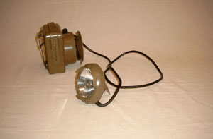

4c. Grubenlampe CEAG MLC 9.2 Ex
Nur der Ordnung halber: Das fast identisch aussehende Modell der Fa. CEAG, betrieben mit Laugenakku. Der Laugenakku ermöglicht eine höhere Kapazität (14 Ah) als das Modell mit den NiCd-Akkus. Die Pflege und Wartung eines Laugenakkus ist allerdings nur etwas für den geübten Heimwerker ... - Kumpels schwören aber drauf.

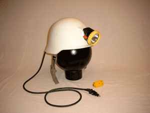

5. Helmlampe Antik
Ein antikes Modell der Fa. Eisenmann.
Stabiles Kunststoffgehäuse mit abnehmbarem Lampenkopf am langen Kabel. Am Gehäuse befindet sich ein Gürtelclip. Der Lampenkopf paßt nicht nur in die Helmhalterung, sondern ist auch am Gehäuse einsteckbar und im Winkel verstellbar, die Lampe ist also auch als Standlampe geeignet.
Vorteil:
Der Spiegel ist hervorragend geformt und wirft dadurch einen breiten Lichtkegel Nachteil:
Es kostet etwas Mühe, die Spezialfassung in eine für Halogenbirnen mit Schraubgewinde umzubauen. Das Einpassen des 6V/4Ah Bleigel-Akkus bereitete ebenfalls einige Mühen ...
... das Modell steht heute im "Privatmuseum".
| Preis: | ca. 6,-- EUR |
| Quelle: | Flohmarkt |

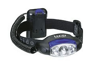

Der Rekordhalter hat eine Stirnlampe mit 68 LED´s (!!) gebaut - DAS geht schon als vollwertiger Scheinwerfer durch. ... kostet allerdings auch eine Kleinigkeit.
Abgebildet ist hier die Lucido T 61
| Foto: mountain-sport.de |
| Preis: | gezeigtes Modell ca. 75,-- EUR |
| Quelle: | z.B. mountain-sport.de |

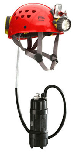

Funktionsweise: In einem Behälter befindet sich Calciumkarbid, auf das durch ein Ventil Wasser träufelt. Bei der folgenden chem. Reaktion entsteht das Gas Acetylen, das durch einen Schlauch zum Brenner am Helm geführt wird und mit einer hellen gelben Flamme verbrennt.
| Foto: Petzl |
Links ein Blick auf einen Brenner.Die Zündung erfolgt normalerweise per Piezzo-Technik. | ||
| Foto: Petzl |
