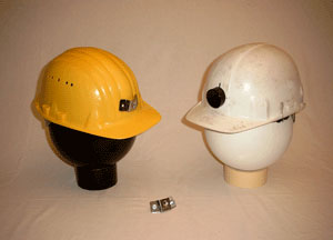

1. Bauhelm
Das günstigste Modell am Markt. Für „Einsteiger“ immer geeignet - und auch ausreichend.
Nachteilig sind der fehlende Aufsteckschuh für eine Helmlampe sowie der fehlende Kinnriemen.Für beide Fälle gibt es allerdings Anbauteile bzw. Improvisationsmöglichkeiten.Eine Stirnlampe mit Kopfriemen (z.B. die Petzl Zoom) hält nicht ohne zusätzliche Befestigung bzw. Sicherung, da die Rie-
men aufgrund der Helmform abrutschen.
Nicht unbedingt der beste Tragekomfort, aber was für Bauarbeiter reicht ...
2. Grubenhelm
Gibt es in den verschiedensten Ausführungen und Formen.
Kennzeichnend für alle Grubenhelme ist das Vorhandensein eines Aufsteckschuhs für die Helmlampe.
Ein Kinnriemen ist hierbei natürlich selbstverständlich.
In puncto Tragekomfort mit dem Bauhelm
gleichzusetzen.

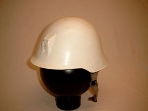

3. „Spezialhelm“
Gibt es in den verschiedensten Ausführungen und Formen ...
Hier gezeigtes Modell wurde ursprünglich von der Post verwendet, und auf einem Flohmarkt für
2,-- DM (1998) erstanden.
Er besitzt einen Aufsteckschuh für die Helmlampe, einen Kinnriemen - und natürlich
keine Sicherheitszertifizierung.
