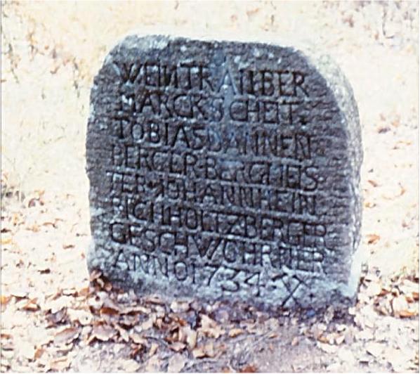

Und auf der gegenüberliegenden Seite: Weintrauber Marckscheit Tobias Dannenberger. Bergmeister. Johann Heinrich Holtzberger Geschworener Anno 1734.

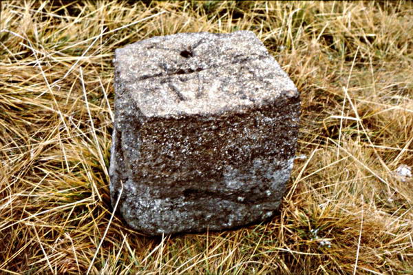

In der Nähe des Hirschlerteiches fand ich im Dickicht einen kleineren Zwischenlochstein, zweckentfremdet als Waldwegepflaster. Habe ihn natürlich gleich ausgebuddelt, das Loch verfüllt, und der Lautenthaler Berg- und Hüttenschau zur Verfügung gestellt.

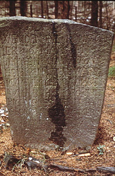

Lochstein an der Grenze Cronenburgsglück und Weißer Schwan. Alhier wenten die Cronenburgsglücker Fundgrube und 3 1/2 Maasen aufn Haubtgang herunterwerts. Der Rest nicht mehr lesbar.
Bild 35
Lochstein unterhalb der Halde von Festenburg. Die Inschrift: Alhier fangen an die Cronenburgsglücker Fundgrube und 5 Maasen auffn Haubtgang heraufwerts Joachim Christian Behr VOBM Gerog Fritrich Glesner UBM Georg Niclaus Mersmann Gescw. Den 5.Juli Anno 1751

Alhier fangen an die Weisenschwaner 4 Maasen Aufen Haubtgang herauf werts Joachim Christian Behr VOBM Georg Fritrich Glesner UBM Georg Niclaus Mersmann Geschw. Anno 1752
